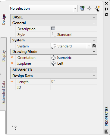

  5. 방향에 대해 등각투영을 선택합니다.

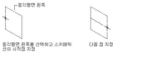

  6. 등각평면에서 도면을 시작할 등각평면(왼쪽, 맨 위 또는 오른쪽)을 선택합니다.

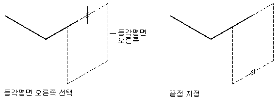

  10. 그리기를 수행할 때 등각평면을 변경하려면 특성 팔레트에서 등각평면에 대한 다른 등각평면을 선택한 후 선을 그릴 점을 계속해서 지정합니다.
    UCS 아이콘과 십자선은 선택한 등각평면에 맞게 조정됩니다.
  11. 필요한 경우 특성 팔레트에서 스키매틱 선 특성을 수정하고 추가 선을 추가합니다.

왼쪽 등각평면에 스키매틱 선 그리기

오른쪽 등각투영 평면에 스키매틱 선 그리기
