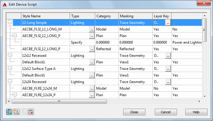

장치 스크립트 편집 대화상자를 사용하여 장치 변환 스크립트를 수정합니다.

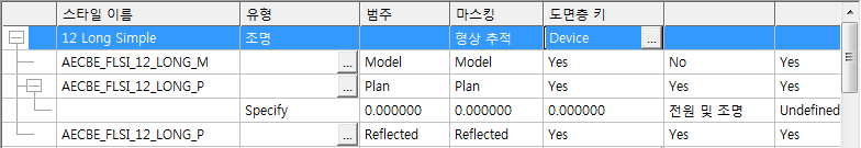

이 대화상자에 표시된 설정은 테이블에서 장치 스타일, 장치 뷰 또는 연결구를 선택하는지에 따라 변경됩니다. 예를 들어, 다음 이미지에서 선택한 객체에 따라 제목 이름이 달라지는 것을 확인합니다.
스타일 선택
뷰 선택
연결구 선택

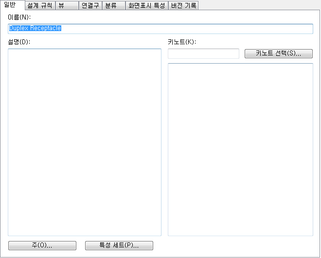

장치 변환 스크립트의 스타일 이름 특성은 스타일 관리자의 일반 탭에 표시됩니다. 이 탭에서는 이 특성을 이름이라고 합니다.

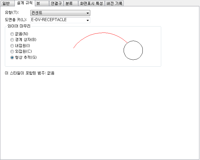

스크립트의 유형, 도면층 키 및 마스킹 특성은 스타일 관리자의 설계 규칙 탭에 표시됩니다. 이 탭에서는 마스킹 특성을 와이어 마무리라고 합니다.

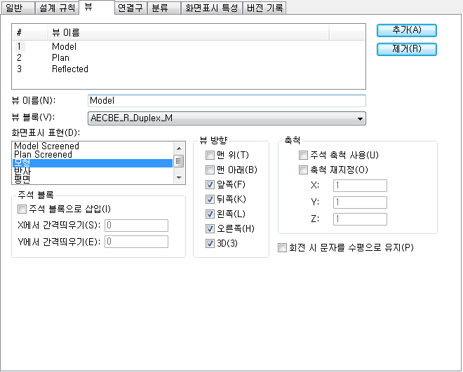

장치 변환 스크립트의 뷰 특성은 스타일 관리자의 뷰 탭에 표시됩니다. 탭에서 주석 뷰 특성은 주석 블록이라고 합니다.

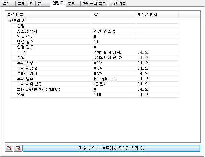

장치 변환 스크립트의 연결구 특성은 스타일 관리자의 연결구 탭에 표시됩니다. 이 탭에서는 연결구 유형 특성을 시스템 유형이라고 합니다.
스크립트의 연결구 배치 특성은 탭에 표시되지 않습니다. 스타일 관리자에서는 X, Y, Z 좌표를 입력하거나 이미지에 표시된 옵션을 사용하여 블록의 중심에 연결구를 배치하여 연결구 위치만 지정할 수 있습니다.
