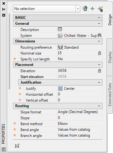

파이프 기본 특성(작성 모드) 정보
특성 팔레트의 설계 탭에서 파이프 객체를 추가하는 데 사용할 수 있는 특성입니다.
설계 탭은 기본과 고급의 두 범주로 나뉩니다.
기본적으로 파이프 특성 팔레트에는 기본 특성이 표시됩니다.
주: 다음 표에서 경사 파이프 배치와 관련된 특성은 앞에 별표(*)가 붙어 있습니다. 플랙시블 파이프와 관련된 특성은 앞에 별표 두 개(**)가 붙어 있으며, 이 특성은 플랙시블 파이프를 추가할 때만 사용할 수 있습니다.
일반 동작 선택 항목
설명
파이프 부품에 대해 설명합니다(선택 사항).
시스템
현재 도면에서 파이프 객체에 대한 시스템 정의를 선택합니다.
표준(기본값) - 카탈로그에서 파생된 선택 항목
치수 동작 선택 항목
라우팅 기본 설정
현재 도면에서 파이프 객체에 대한 라우팅 기본 설정을 선택합니다.
공칭 크기
현재 라우팅 기본 설정에 지정된 범위 내에서 크기를 선택합니다.
2"(최초) - 이후로는 마지막으로 사용된 값이 선택됨
치수 잠금
공칭 크기 값이 변경되지 않도록 합니다.
  • 잠금 해제(기본값)
  • 잠금
절단 길이 지정
절단 길이
예를 지정하면 절단 길이에 대해 치수를 지정할 수 있습니다. 아니오를 선택하면 절단 길이 특성이 숨겨집니다.
아니오(기본값)
배치 동작 선택 항목
입면
현재 사용자 좌표계(UCS)의 XY 평면 위나 아래에 Z 값(입면)을 지정합니다.
0(기본값)
입면 잠금
한 입면의 객체가 다른 입면의 객체에 스냅되는 것을 방지합니다.
  • 잠금 해제(기본값)
  • 잠금
시작 입면
파이프 객체의 연결구 1에 대한 입면을 지정합니다. 시작 입면은 입면과 같은 값입니다.
0(기본값)
자리맞추기 동작 선택 항목
자리맞추기
파이프 객체의 자리맞추기 방향을 지정합니다.
  • 맨 위 왼쪽
  • 맨 위 중심
  • 맨 위 오른쪽
  • 중심(기본값)
  • 중심 왼쪽
  • 중심 오른쪽
  • 맨 아래 왼쪽
  • 맨 아래 중심
  • 맨 아래 오른쪽
수평 간격띄우기
삽입점에서 수평 방향으로 배치 간격띄우기를 지정합니다.
0(기본값)
수직 간격띄우기
삽입점에서 수직 방향으로 배치 간격띄우기를 지정합니다.
0(기본값)
라우팅 동작 선택 항목
*경사 형식
현재 경사 형식을 지정합니다. 분수, 십진수, 퍼센트 등과 같은 경사 형식이 경사 특성에 영향을 미칩니다.
주: 파이프 배치 기본 설정 워크시트에서 경사 형식을 편집하려면 (기본 설정)을 클릭합니다.
사용 가능한 경사 형식:
  • 각도
  • 퍼센트(100%=45)
  • 퍼센트(100%=90)
  • 수직높이 값/수평거리 값
  • 수평거리 값, 수직높이 = 상수 값
  • 수직높이 값, 수평거리 = 상수 값
  • 분수 수직높이 값, 수평거리 = 상수 값
*경사
경사 형식을 반영하는 경사 값(이전 릴리즈의 수직높이/수평거리)을 지정합니다.
주: 런에 파이프 부품을 추가하면서 경사 값을 변경한 경우 경사를 조정하기 위한 부속이 추가됩니다.
0(기본값)
*휨 방법
원하는 휨 방법을 선택합니다. 엘보 또는 간격띄우기를 선택합니다.
  • 엘보(기본값)
  • 간격띄우기
*휨 방법
잠금
휨 방법이 변경되지 않도록 합니다. 간격띄우기를 잠그지 않으면 파이프 런에 간격띄우기 방법의 인스턴스 하나가 삽입된 후 설정이 엘보로 되돌아갑니다.
주: 간격띄우기를 선택한 경우에만 나타납니다.
  • 잠금 해제(기본값)
  • 잠금
*휨 각도
파이프 런에서 라우팅을 제한하는 각도를 지정합니다.
휨 각도는 카탈로그 컨텐츠에 정의된 값에 따라 달라집니다.
*휨 각도 잠금
휨 각도가 변경되지 않도록 합니다.
  • 잠금 해제(기본값)
  • 잠금
**세그먼트
플랙시블 파이프에 대한 배치 방법을 지정합니다.
  • 스플라인
**반지름 비율
세그먼트에 선을 선택한 경우 반지름 값을 지정할 수 있습니다.
*분기 각도
분기에서 티 및 측면을 제한할 각도(예: 45도 또는 90도)를 지정합니다.
카탈로그 컨텐츠에 정의된 각도에 따라 선택이 달라집니다. 예를 들어, 측면을 선택한 경우 선택한 측면과 관련이 있는 라우팅 기본 설정의 각도만 표시됩니다.
*분기 각도 잠금
분기 각도 값이 편집되지 않도록 합니다.
  • 잠금 해제(기본값)
  • 잠금
