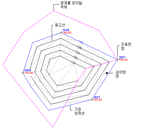

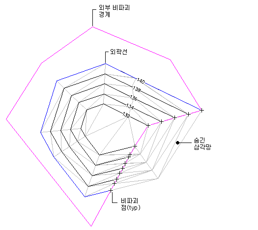

경계
경계는 폴리선 내부 또는 외부의 삼각망의 가시성에 영향을 미치는 닫힌 폴리선입니다. 외부 경계는 지표면 범위를 정의합니다. 경계 내부의 모든 삼각망이 표시되며 경계 외부에 있는 삼각망은 표시되지 않습니다.
경계로 가려진 면적은 총 면적 및 토량 같은 계산에 포함되지 않습니다.
지표면 경계는 도면에서 기존 폴리곤을 선택하여 정의합니다. 지표면 정의가 각 경계에 대한 숫자 ID와 정점 리스트를 표시합니다.
