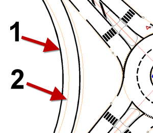

별도 차선는 두 개의 선형으로 구성되며 각각 차선의 왼쪽 및 오른쪽 경계를 나타냅니다. 폴리선으로 구성된 도로 표시는 선형의 맨 위에 배치됩니다. 폴리선 도로 표시를 그립 편집하고 이동하는 경우 다음 그림과 같이 별도 차선 선형이 노출됩니다.
첫 번째 화살표(1)는 도로 표시 솔리드 선(폴리선)을 식별하고, 두 번째 화살표(2)는 별도 차선의 왼쪽 모서리에 대해 별도 차선 선형을 식별합니다.
