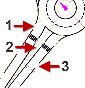

이러한 접근 도로 선형(1 = Approach_EW_EDGE_LEFT, 2 = Approach_EW 및 3 = Approach_EW_EDGE_RIGHT)은 다음 그림과 같이 표시됩니다.
