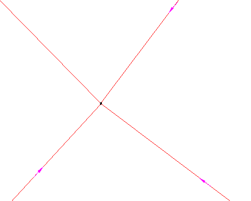

교차 선형에서 원형 교차로를 작성하는 경우 원형 교차로를 작성한 후 접근 도로를 추가해야 할 수 있습니다. 예를 들어 다음 그림에서는 교차하는 두 개의 선형을 보여 줍니다.
이 예에서는 두 개의 선형이 서로 교차하고 두 선형 모두 양쪽에서 원형 교차로 위치를 통과합니다.

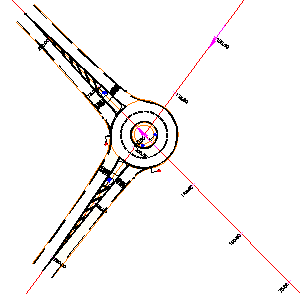

이 경우 회전교차로 작성 명령을 실행하고 이러한 두 선형을 선택하면 다음과 같은 회전교차로가 작성됩니다.
이 원형 교차로에는 두 개의 접근 도로만 포함됩니다. 이 원형 교차로에 더 많은 접근 도로를 포함하려는 경우 접근 추가 명령을 사용하여 추가할 수 있습니다.

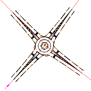

회전교차로 작성 명령을 실행하고 이러한 4개의 선형을 선택하는 경우 다음과 같은 회전교차로가 작성됩니다.
이 시나리오에서는 네 개의 접근 도로가 자동으로 작성됩니다.
