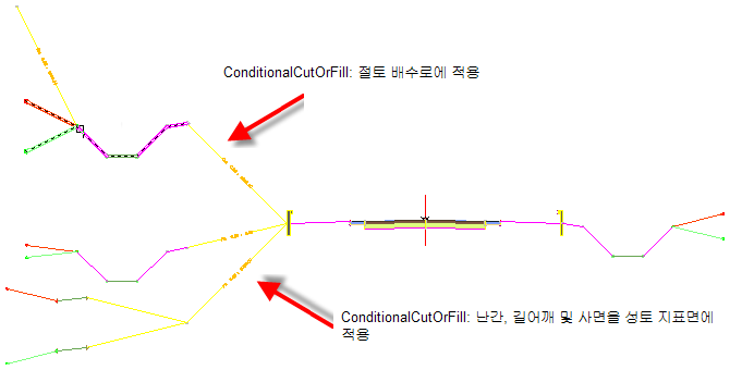

하나 이상의 조건부 횡단구성요소를 포함하는 표준횡단을 조건부 표준횡단이라고 합니다. 도면에 조건부 표준횡단이 있는 경우 조건이 존재하면 지정된 횡단구성요소가 측점에 자동으로 적용됩니다.
예를 들어 조건부 코리더 표준횡단에는 두 개의 조건부 절토 또는 성토 횡단구성요소가 포함될 수 있습니다. 절토 조건이 존재하는 경우 배수로 횡단구성요소를 적용하도록 첫 번째 조건부 절토 또는 성토 횡단구성요소를 구성할 수 있습니다. 성토 조건이 존재하는 경우 난간, 길어깨 및 사면을 지표면에 적용하도록 두 번째 조건부 절토 또는 성토 횡단구성요소를 구성할 수 있습니다. 조건부 횡단구성요소를 사용하면 유지해야 하는 코리더 영역 및 표준횡단 수를 줄일 수 있습니다.
다음 그림에서는 절토 상황에서 배수로를 적용하도록 구성된 조건부 절토 또는 성토 횡단구성요소와 성토 상황에서 난간, 길어깨 및 사면을 지표면에 적용하도록 구성된 또 다른 조건부 절토 또는 성토 횡단구성요소가 포함된 표준횡단의 예를 보여 줍니다.
