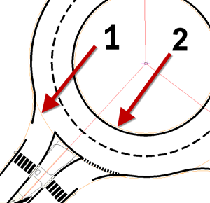

원형 교차로의 중심 영역에는 원형 교차로의 중심 교통섬, 횡단 영역 및 외부 모서리가 포함됩니다.
이 지오메트리는 다음 그림과 같은 선형으로 구성됩니다. 첫 번째 화살표(1)는 회전 차로의 외부 모서리를 정의하는 선형을 식별하고, 두 번째 화살표(2)는 회전 차로의 내부 모서리를 정의하는 선형을 식별합니다. 원형 교차로 중심 영역의 가운데에 중심 교통섬을 정의하는 원형 선형도 있습니다.
다음 표에는 이러한 선형의 이름을 지정하는 데 사용되는 기본 이름 지정 규칙이 나열되어 있습니다. "Roundabout" 접두어는 프로젝트의 요구에 더 잘 맞게 변경할 수 있습니다. 그러나 "OUTER_EDGE" 접미어는 편집할 수 없습니다.
| 접근 도로 선형 | 선형 이름 |
| 원형 교차로 중심 영역의 외부 모서리를 정의하는 선형(그림의 1) | Roundabout_OUTER_EDGE |
| 원형 교차로 중심 영역의 내부 모서리를 정의하는 선형(그림의 2) | Roundabout_INNER_EDGE |
| 원형 교차로 중심 영역에 교통섬을 정의하는 선형 | Roundabout_ISLAND |
중심 영역에는 횡단 영역 및 외부 모서리로부터의 폴리선 간격띄우기로 구성되는 노면 표지도 포함될 수 있습니다.
