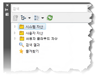

Factory 자산 브라우저 - 참조
자산 브라우저를 통해 시스템 자산, 사용자 자산, 클라우드 기반 자산 및 자산 검색 결과에 액세스할 수 있습니다.
| 액세스: | 팩토리 탭 > 도구 패널에서 팔레트를 클릭한 다음 자산 브라우저 를 클릭합니다. |
자산 브라우저는 다음과 같은 요소로 구성되어 있습니다.
| 검색 | 검색할 자산 이름을 입력합니다. 문자를 입력함에 따라 해당 이름의 자산 리스트가 제공됩니다. 입력한 문자 수가 많을수록 더 정확한 리스트가 표시됩니다. |
입력한 검색 구를 사용하여 검색을 시작합니다. |
브라우저 뷰에는 트리 뷰와 썸네일 뷰라는 두 가지 스타일이 있습니다. 썸네일/트리 뷰 드롭다운 메뉴에서 아래쪽 화살표를 클릭하여 원하는 뷰 방법을 선택합니다. |
클릭하여 자산 유형, 이름 또는 수정된 날짜를 기준으로 자산을 정렬할 수 있는 옵션을 제공하는 드롭다운 메뉴를 표시합니다. 오름차순(기본값) 또는 내림차순으로 자산을 정렬하도록 선택할 수 있습니다. |
브라우저 내용을 갱신합니다. |
