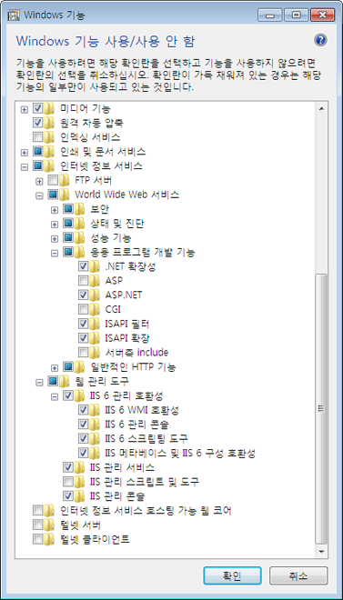

IIS가 설치되어 있는지 확인
  1. Windows 시작 메뉴에서 제어판을 선택합니다.
  2. 제어판에서 프로그램 및 기능을 클릭합니다.
  3. 프로그램 및 기능 대화상자의 왼쪽에서 Windows 기능 사용/사용 안 함 옵션을 선택합니다.
  4. 인터넷 정보 서비스를 선택합니다.
  5. 인터넷 정보 서비스 ► 웹 관리 도구 ► IIS 6 관리 호환성을 차례로 확장합니다.
  6. IIS 메타베이스 및 IIS 6 구성 호환성 확인란을 선택합니다.
  7. 인터넷 정보 서비스 ► World Wide Web 서비스 ► 응용프로그램 개발 기능을 차례로 확장합니다.
  8. ASP.NET 확인란을 선택합니다. 다른 세 가지 설정인 .NET 확장성, ISAPI 확장 및 ISAPI 필터는 자동으로 선택됩니다.
    주: IIS가 설치되어 있지만 어떤 응용프로그램에도 사용되지 않는 경우 IIS를 설치제거한 후 다시 설치하면 기본 설정이 복원됩니다. IIS가 설치되어 있지 않은 경우 Vault 서버 설치 프로그램을 통해 이 설치를 수행할 수 있습니다.
