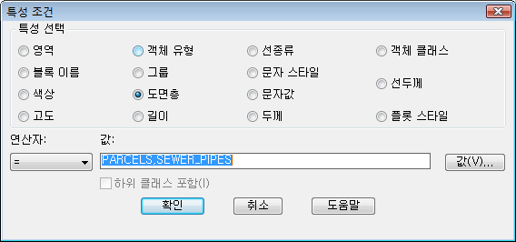

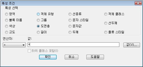

  3. 부착된 도면의 조회 정의 대화상자의 조회 유형 아래에서 특성을 선택합니다.
  4. 특성 조건 대화상자에서 다음을 수행합니다.
    • 특성 선택 아래에서 도면층을 선택합니다.
      도면층을 특성 조건으로 선택합니다. 지정한 도면층의 객체만 지도에 추가됩니다.
    • 을 클릭합니다.
  5. 선택 대화상자에서 PARCELS 및 SEWER_PIPES 도면층을 선택합니다. 확인을 클릭합니다.
  6. 특성 조건 대화상자의 아래에서 선택한 두 도면층이 나열되었는지 확인합니다. 확인을 클릭합니다.
    추가되는 객체를 결정하는 데 사용할 도면층을 지정합니다.
