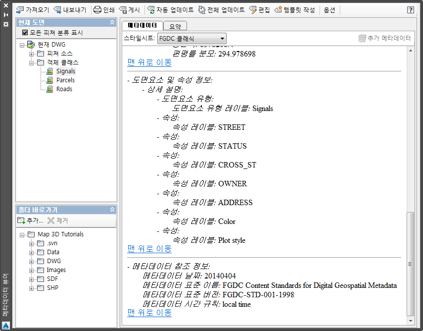

분류된 객체가 도면에 포함되어 있는 경우 메타데이터 뷰어를 처음 열면 해당 메타데이터가 자동으로 생성되고 표시됩니다.
메타데이터는 도면 내에 저장됩니다. 도면을 편집할 때나 분류된 객체가 포함된 부착된 도면에 다시 연결할 때마다 메타데이터가 업데이트됩니다.
메타데이터를 보려면
분류된 도면의 메타데이터가 자동으로 생성됩니다.
