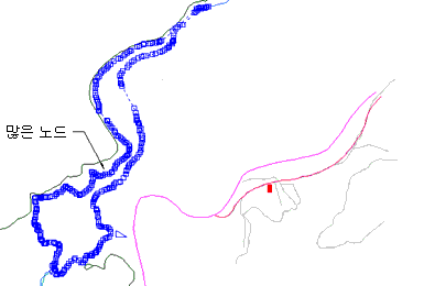

지도가 디지타이즈된 경우 모서리가 필요 이상으로 상세하게 정의될 수 있습니다. 등고선, 강, 해안선에서의 불필요한 복잡성을 줄이려면 객체 단순화를 사용합니다. 객체 단순화는 일반화 또는 단순화라고도 하며, 복합선 상에서 점의 수를 줄여 줍니다.

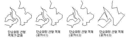

객체 단순화 작업을 통해 공차를 증가시키면 노드가 제거되고 보다 부드러운 프로파일이 작성됩니다.

해안선이 각기 다른 공차 설정으로 단순화되었습니다.
