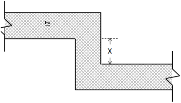

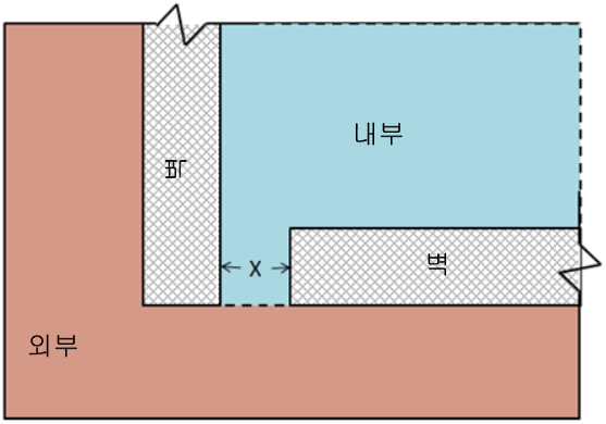

EAM 정확도 및 처리 시간에 영향을 미치는 기본 매개변수입니다. 이 값은 기본적으로 EAM 공간 식별 시 무시되는 Revit 요소 간의 최소 간격 거리를 정의합니다. 알고리즘 작동 방식을 지정한 경우 EAM 공간 식별 시 무시될 수 있는 Revit 요소 간 최대 거리는 해석 공간 해상도 설정의 2배입니다. 이 개념은 다음과 같이 설명할 수 있습니다.
내부 공간의 경계가 되는 두 벽의 평면뷰(두 벽 사이의 간격은 치수 X)
해석 공간 해상도가 1' 6"일 경우:
주: 기본값 = 1'6"
