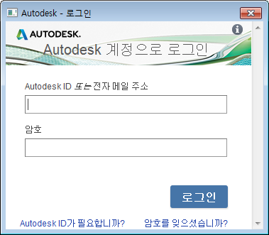

1.
Autodesk 360에 로그인
이 기능을 사용하려면 Autodesk 360에 로그인해야 합니다. 로그인 Autodesk 360에 로그인을 클릭하고 Autodesk ID와 암호를 입력합니다.

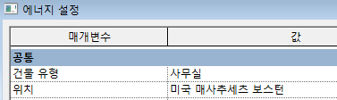

4.
건물 유형 및 위치 지정
해석 탭에너지 해석 패널에너지 설정을 클릭합니다. 에너지 설정 대화상자에서 다음 작업을 수행합니다.
  • 건물 유형에 대해 건물에 지정된 점유 유형을 검토하고 필요하면 수정합니다.
  • 위치에 대해 프로젝트에 지정한 지리적 위치를 검토하고 필요하면 수정합니다.

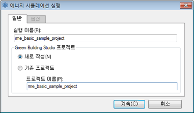

7.
시뮬레이션 실행 이름을 지정하고 Green Building Studio 프로젝트를 지정합니다.
에너지 시뮬레이션 실행 대화상자에서 시뮬레이션 실행 이름을 지정하고 Green Building Studio 프로젝트를 새로 작성할지 또는 기존 Green Building Studio 프로젝트를 사용할지 선택합니다. 그런 다음 계속을 클릭합니다.
