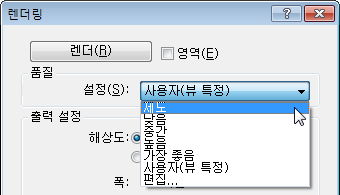

클라이언트에게 설계를 제시하기 위해 일반적으로 높은 품질의 렌더된 이미지를 생성할 수 있습니다. 그러나 높은 품질의 렌더된 이미지의 경우 생성이 느릴 수 있습니다. 테스트용의 경우 제도 품질의 이미지를 빠르게 생성할 수 있습니다. 렌더링 대화상자에서 품질 설정을 사용하여 렌더된 이미지에 대해 원하는 품질을 지정합니다.
| 품질 | 상대적 렌더 속도 | 설명 |
| 제도 | 최고 | 최대한 빠르게 렌더하여 렌더된 이미지를 전체적으로 파악합니다. 이미지에 여러 인공 효과(렌더된 이미지에서 사소하게 부정확하거나 불완전한 부분)가 있습니다. |
| 낮음 | 빠름 | 우수한 품질로 빠르게 렌더하며 약간의 인공 효과가 있습니다. |
| 중간 | 중간 | 일반적으로 프리젠테이션에 적절한 품질로 렌더하며 인공 효과가 적습니다. |
| 높음 | 느림 | 대부분의 프리젠테이션에 적절한 품질로 렌더하며 인공 효과가 거의 없습니다. 이 렌더 품질을 사용하면 생성 시간이 길어집니다. |
| 최고 | 최저 | 매우 높은 품질로 렌더하며 인공 효과가 최소입니다. 이 렌더 품질을 사용하면 생성 시간이 가장 길어집니다. |
| 사용자 | 다양 | 렌더 품질 설정 대화상자에 지정된 설정을 사용합니다. 렌더 속도는 사용자 설정에 따라 달라집니다. 사용자 렌더 품질 정의를 참고하십시오. |
