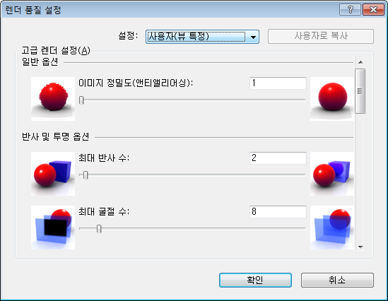

사용자 렌더 품질 정의
  1. 렌더링 대화상자의 품질에서 설정에 대해 편집을 선택합니다.
    렌더 품질 설정 대화상자가 표시됩니다.
  2. 설정에 대해 사용자 설정의 시작점으로 사용할 미리 정의된 설정을 선택한 후 사용자로 복사를 클릭합니다.
  3. 고급 렌더 설정에서 원하는 매개변수 값을 지정합니다.
    렌더 품질 설정을 참고하십시오.
  4. 확인을 클릭합니다.
  5. 계속해서 다른 렌더 설정을 정의합니다.
