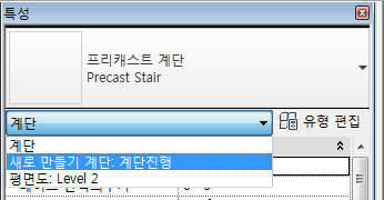

  6. 선택적으로 계단진행 인스턴스(instance) 특성(예: 관련 베이스 높이 및 챌판으로 시작함/챌판으로 끝남 기본 설정)을 지정할 수 있습니다. 특성 팔레트에서 새 계단: 계단진행을 선택하고 필요에 따라 인스턴스(instance) 특성을 수정합니다. 계단진행 구성요소 인스턴스(instance) 특성을(를) 참고하십시오.
