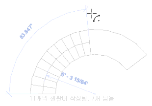

단일 나선형 계단진행을 작성하려면
- 중간-끝 나선형 계단진행 구성요소 도구를 선택하고 초기 옵션 및 특성을 지정합니다. 계단진행 구성요소 도구 선택 및 옵션 지정을 참고하십시오.
- 도면 영역에서 계단진행의 중심점을 클릭하여 지정합니다.
- 클릭하여 시작점을 지정합니다.
- 커서를 시계 방향 또는 시계 반대 방향으로 이동하여 회전 방향을 설정한 다음 클릭하여 끝점 및 챌판의 총 개수를 지정합니다.
- 선택적으로, 도구 패널에서
(반전)을 클릭하여 계단의 회전 방향을 시계 반대 방향에서 시계 방향으로 변경합니다.
- 모드 패널에서
(편집 모드 완료)를 클릭합니다.
