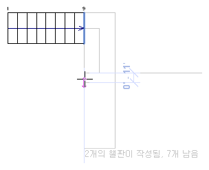

계단참으로 연결된 두 개의 수직 계단진행을 작성하려면
  1. 계단진행 구성요소 도구를 선택하고 옵션을 지정한 다음 초기 옵션을 지정합니다.
  2. 옵션 막대에서 다음을 수행합니다.
    • 위치 선에 대한 값을 선택합니다. (계단진행: 다음 그림에서는 오른쪽이 선택되어 있습니다.)
    • 자동 계단참이 선택되어 있는지 확인합니다.
  3. 클릭하여 첫 번째 계단진행을 시작합니다.
  4. 원하는 챌판 수에 도달하면 클릭하여 계단참을 배치합니다.
  5. 커서를 연장선을 따라 이동한 다음 클릭하여 두 번째 계단진행의 나머지 챌판을 그리기 시작합니다. 계단참이 자동으로 작성됩니다. (기본 계단참 깊이는 계단진행 폭과 동일합니다.)
  6. 클릭하여 두 번째 계단진행을 마칩니다.
  7. 모드 패널에서 (편집 모드 완료)를 클릭합니다.
