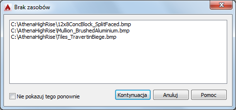

Okno dialogowe Brakujące mapy tekstur
Wyświetla listę map tekstur, których nie można zlokalizować dla operacji renderowania.
To okno dialogowe jest wyświetlane, jeśli ścieżka map tekstur, za pomocą których miała być renderowana prezentacja, przestała być dostępna. Może to być spowodowane na przykład przeniesieniem lub usunięciem map tekstur albo przeniesieniem pliku rysunku na komputer z innymi mapowaniami dysków.
Program wyszukuje mapy tekstur w folderze, w którym jest zapisany plik rysunku, oraz w folderach wskazywanych przez ustawienie ścieżek map tekstur w oknie dialogowym Opcje.
Lista opcji
Wyświetlane są następujące opcje.
Lista map tekstur
Wyświetla listę brakujących map tekstur wraz z ich wcześniej przypisanymi ścieżkami.
Kontynuacja
Renderuje model bez użycia brakujących map tekstur.
