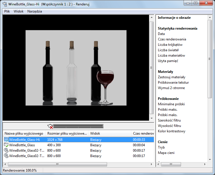

Okno Renderuj
Wyświetla renderowany obraz wyjściowy bieżącego modelu.
Okno Renderuj jest podzielone na następujące trzy okienka:
Dla każdego renderowanego rysunku są tworzone osobne okna Renderuj. Renderowany obraz dowolnego rysunku jest wyświetlany zawsze w odpowiednim oknie Renderuj.
W oknie Renderuj można:
Lista opcji
Wyświetlane są następujące opcje.

Okienko Obraz
Główne miejsce docelowe wyników renderowania.

Okienko Historia
Wpisy historii zawierają następujące dane:
  • Nazwa pliku wyjściowego. Nazwa pliku renderowanego obrazu; zawiera także informację o typie renderingu.
  • Wielkość wyjściowa.
  • Widok. Nazwa renderowanego widoku. Jeśli widok nie ma nazwy, jest zapisywany jako widok bieżący.
  • Czas renderowania. Czas renderowania podany w postaci godziny : minuty : sekundy.
  • Ustawienie wstępne renderowania. Nazwa ustawienia wstępnego użytego do renderowania.
Każdy wpis historii, który ma nazwę pliku, zostanie zapisany.
