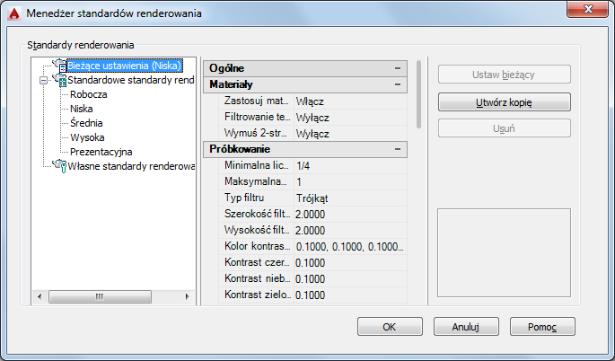

Do przeglądania i zmiany dowolnych wstępnych ustawień renderowania w rysunku można używać następujących metod:
Standardowe i niestandardowe ustawienia wstępne przechowywane w bieżącym rysunku można przeglądać w okienku z widokiem drzewa. Nowe ustawienia wstępne są zawsze dodawane do gałęzi Niestandardowe standardy renderowania. Pojawią się również na listach standardów renderowania w panelu Renderowanie na wstążce i w palecie Zaawansowane ustawienia renderowania. Można zmienić ich kolejność, przeciągając je w widoku drzewa. Tylko niestandardowe standardy renderowania można usunąć.
Jeśli standardowe ustawienia wstępne renderowania zostaną zmienione, ich nazwa zostanie poprzedzona znakiem gwiazdki. Jeśli wyniki renderowania są zadowalające, można zapisać ustawienia wstępne, wprowadzając nową nazwę na liście ustawień wstępnych w panelu Renderowanie na wstążce lub na palecie Zaawansowane ustawienia renderowania.
Aby wstępne ustawienia renderowania były używane przez moduł renderowania, należy je ustawić jako bieżące. W Menedżerze ustawień wstępnych renderowania można określić ustawienia wstępne jako bieżące, klikając przycisk Ustaw bieżące. W przeciwnym razie w procesie renderowania będą używane ustawienia wstępne wyświetlane na wstążce lub w palecie Zaawansowane ustawienia renderowania.
