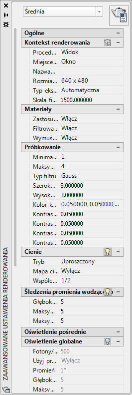

Paleta Ustawienia renderowania
Paleta Ustawienia renderowania zawiera główne formanty modułu renderowania, w tym wstępnie zdefiniowane ustawienia renderowania i ustawienia niestandardowe.
Paleta Ustawienia renderowania (otwierana za pomocą polecenia RPARAM) zawiera główne formanty modułu renderowania, w tym wstępnie zdefiniowane ustawienia renderowania i ustawienia niestandardowe.
Paleta jest podzielona na kilka sekcji ustawień podstawowych i zaawansowanych. Sekcje ogólne zawierają ustawienia mające wpływ na sposób renderowania modelu, sposób obsługi materiałów i cieniowania oraz wygładzania krawędzi (tzw. antyaliasing). (Antyaliasing wygładza krawędzie, usuwając efekt schodków z linii i krawędzi). Cieniowaniem można sterować w sekcji Śledzenie promienia wiodącego. Sekcja Oświetlenie pośrednie steruje właściwościami oświetlenia i sposobem oświetlenia prezentacji oraz określa, czy jest przetwarzane oświetlenie globalne i pobieranie końcowe. Ponadto dostępne są formanty diagnostyczne, które mogą pomóc, jeśli wyniki renderowania obrazu są niezadowalające.
Standardy renderowania
Lista rozwijana umożliwia wybór jednego z wstępnie zdefiniowanych ustawień renderowania, tzw. standardów renderowania. Jako standardy renderowania są przechowywane grupy ustawień, które umożliwiają modułowi renderowania wytwarzanie obrazów różnej jakości. Standardowe ustawienia wstępne dostępne są w zakresie od jakości roboczej, przeznaczonej do szybkiego tworzenia obrazów próbnych, do jakości prezentacyjnej, zapewniającej uzyskiwanie obrazów fotorealistycznych. Ponadto po otwarciu Menedżera standardów renderowania można utworzyć niestandardowe standardy renderowania.
