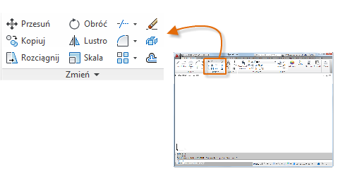

Wykonywanie czynności edycyjnych, takich jak wymazywanie, przesuwanie i ucinanie, na obiektach w rysunku.
Większość tych narzędzi znajduje się na panelu Zmień karty Narzędzia główne. Poświęć chwilę na ich przeanalizowanie.

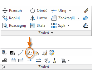

Wymaż
Do wymazania obiektu służy polecenia WYMAŻ. Możesz wprowadzić alias WY w oknie poleceń lub kliknąć narzędzie Wymaż. Gdy kursor zmieni się w kwadratowy wskaźnik zbioru wskazań, kliknij każdy obiekt, który chcesz wymazać, a następnie naciśnij klawisz Enter lub klawisz spacji.

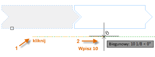

W tym przypadku wiadomo, że dowolny punkt na drugiej płytce będzie się znajdował w łącznej odległości 9 7/8 cala + 1/8 cala = 10 cali od odpowiedniego punktu płytki pierwszej. Należy zatem wybrać płytkę, nacisnąć klawisz Enter lub spację, aby zakończyć wybieranie, a następnie kliknąć w dowolnym miejscu w obszarze rysunku (1). Ten punkt nie musi się znajdować na płytce.
Następnie przesuń kursor w prawo na podstawie kąta śledzenia biegunowego, aby zachować kierunek poziomy, a następnie wprowadź wartość 10 dla odległości. Ponownie naciśnij klawisz Enter lub spację, aby zakończyć polecenie.
Określając odległość i kierunek od punktu (1), zdefiniowano wektor. Ten wektor został zastosowany do wybranej płytki.

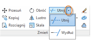

Utnij/Wydłuż
Popularnym sposobem jest użycie polecenia ODSUŃ w połączeniu z poleceniami UTNIJ i WYDŁUŻ. W oknie polecenia można wprowadzić TR zamiast polecenia UTNIJ lub EX zamiast polecenia WYDŁUŻ. Ucinanie i wydłużanie to jedne z najczęściej używanych operacji w programie AutoCAD.

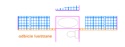

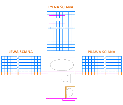

Poniższy rysunek pochodzi z projektu płytek. Ściany w tej łazience są spłaszczone, aby można było ułożyć płytki we wzór i oszacować ich liczbę.
Skorzystanie z symetrii między lewą a prawą ścianą pozwala zaoszczędzić wiele pracy. Wystarczy utworzyć płytki na jednej ścianie, a następnie odbić ścianę względem środka pomieszczenia.

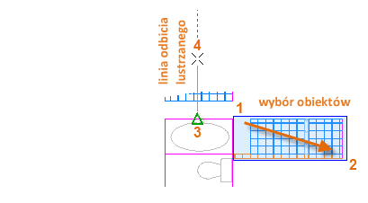

W poniższym przykładzie należy uruchomić polecenie LUSTRO (lub wprowadzić MI w oknie polecenia), użyć okna wyboru (1 i 2) w celu wybrania geometrii na prawej ścianie, a następnie określić linię odbicia lustrzanego (3 i 4) odpowiadającą linii środkowej łazienki.
Na koniec należy odpowiedzieć negatywnie na monit z pytaniem o wymazanie obiektów źródłowych, naciskając klawisz Enter lub spację.

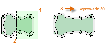

Użyj polecenia ROZCIĄGNIJ (lub wprowadź S w oknie polecenia) i wybierz obiekty za pomocą okna przecinającego, jak pokazano poniżej (1 i 2). Użycie okna przecinającego jest obowiązkowe — jedynie przecięta przez nie geometria zostanie rozciągnięta. Następnie kliknij w dowolnym miejscu w obszarze rysunku (3), przesuń kursor w prawo i wpisz 50 jako odległość. Ta odległość może być przedstawiona w milimetrach lub stopach.
Aby skrócić model o określoną wartość, przesuń zamiast tego kursor w lewo.

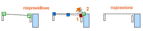

Po wybraniu obiektu bez uruchamiania polecenia zostają wyświetlone uchwyty. Uchwyty przydają się często do edycji światła. Poniższa linia została na przykład przypadkowo przyciągnięta do niewłaściwego punktu końcowego. Można wybrać tę nieprawidłowo ustawioną linię, kliknąć jej uchwyt, a następnie kliknąć w celu określenia poprawnego położenia.
Domyślnie po kliknięciu uchwytu w programie AutoCAD nastąpi automatyczne przejście w tryb **ROZCIĄGNIJ**, jak pokazano w oknie polecenia. Aby poznać inne sposoby edycji obiektów za pomocą uchwytów, naciśnij klawisz Enter lub spację w celu przełączenia między trybami edycji. Niektóre osoby wykonują większość operacji edycji za pomocą uchwytów.
