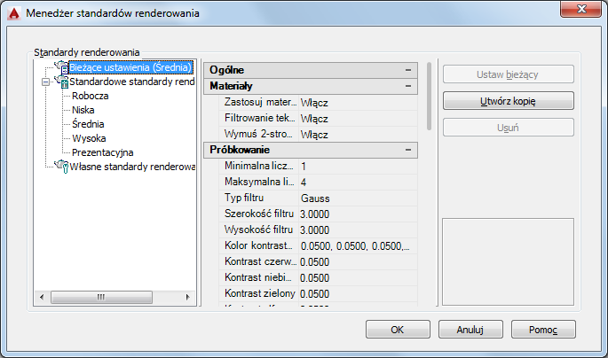

Menedżer standardów renderowania
Określa standardy renderowania i możliwe do wielokrotnego użycia parametry renderowania.
Parametry renderowania zapisane jako standardy renderowania można wykorzystywać wielokrotnie. Można wybrać ustawienie z zestawu zainstalowanych ustawień wstępnych renderowania lub utworzyć własne niestandardowe ustawienia wstępne. Ustawienia wstępne renderowania są dobrane do względnie szybkiego renderowania podglądów. Inne ustawienia mogą być dobrane do wolniejszego renderowania obrazów wyższej jakości.
Lista opcji
Wyświetlane są następujące opcje.
Lista ustawień wstępnych renderowania
Wyświetla w postaci drzewa listę wszystkich ustawień wstępnych zapisanych z bieżącym rysunkiem. Istnieją dwa rodzaje standardów renderowania: standardowe i niestandardowe.
Można zmienić uporządkowanie drzew Standardowe i Niestandardowe ustawienia wstępne renderowania przez przeciąganie. Analogicznie, mając wiele wstępnych ustawień niestandardowych, można je zreorganizować w taki sam sposób. Standardowych ustawień wstępnych, które znajdują się na liście Ustawienia wstępne renderowania, nie można zreorganizować.
Panel właściwości
Zawiera ustawienia podobne do właściwości w palecie Zaawansowane ustawienia renderowania.
Informacje o ustawieniach wstępnych
Nazwa
Określa nazwę zaznaczonego wstępnego ustawienia renderowania. Jeśli jest to wstępne ustawienie niestandardowe, można również zmienić jego nazwę. Nazw standardowych ustawień wstępnych nie można zmieniać.
Opis
Wyświetla opis zaznaczonego ustawienia wstępnego.
Miniatura
Wyświetla nazwę obrazu nieruchomego, który jest skojarzony z zaznaczonym ustawieniem wstępnym. Miniatura obrazuje, jak ustawienia renderowania wpłyną na renderowany obraz.
