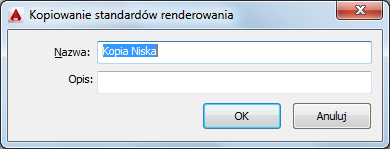

Okno dialogowe Kopiowanie ustawień wstępnych renderowania
Tworzy kopię istniejących ustawień wstępnych renderowania.
Można zdefiniować własne ustawienia wstępne renderowania, tworząc kopię opartą na istniejącym ustawieniu wstępnym renderowania. Można określić nazwę i opis skopiowanego ustawienia wstępnego. Nowe ustawienie jest wyświetlane jako jedno z niestandardowych ustawień wstępnych renderowania na liście Standardy renderowania w oknie Menedżer standardów renderowania.
Lista opcji
Wyświetlane są następujące opcje.
Nazwa
Nadaje nazwę skopiowanemu ustawieniu wstępnemu. Nazwy ustawień wstępnych muszą być unikatowe.
Opis
Dodaje opis niestandardowego ustawienia wstępnego.
Opisuje efekt renderowania, który powstanie w wyniku użycia tego niestandardowego ustawienia wstępnego. Opis ten może być bardziej szczegółowy niż nazwa ustawienia wstępnego.
Po zdefiniowaniu nowego standardu renderowania można zaznaczyć je na liście Standardy renderowania i zmienić ustawienia standardów renderowania, które mają być zapisane z tym standardem.
