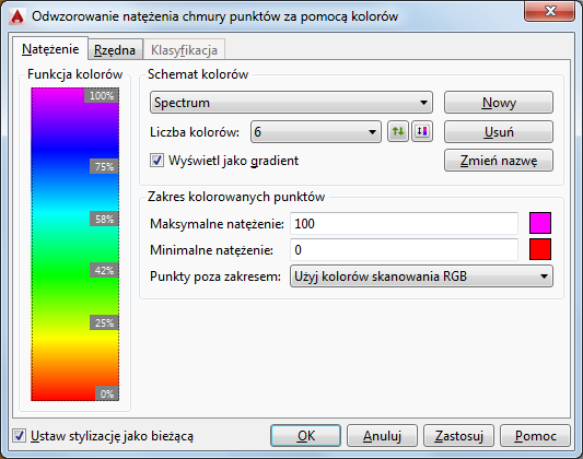

W przypadku stylizacji natężenie i poziom można edytować pasmo koloru lub funkcję gradientu dla schematu kolorów oraz zmieniać minimalny/maksymalny zakres wartości, do których stosowany jest gradient kolorów. W przypadku stylizacji klasyfikacja można przypisać kolor, który będzie wyświetlany dla każdej kategorii klasyfikacji.
Dostosowywanie schematu kolorów dla stylizacji natężenie i poziom
  1. Kliknij kolejno kartę Chmura punktów panel Wizualizacja Odwzorowanie kolorów.
  2. W oknie dialogowym Odwzorowanie kolorów kliknij kartę Natężenie lub Poziom.
  3. Zgodnie z potrzebami edytuj ustawienia schematu kolorów, poszczególne kolory w gradiencie kolorów i/lub zakres punktów.

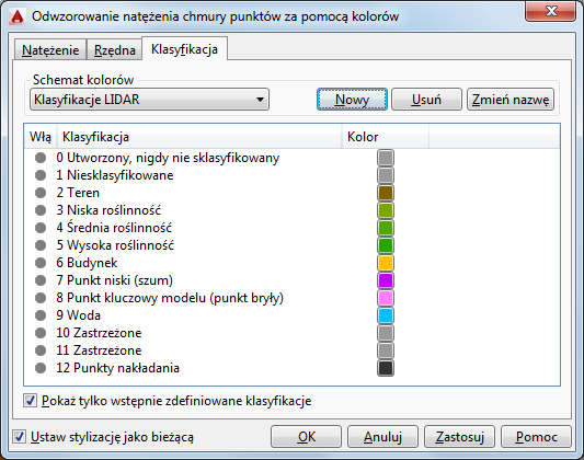

Dostosowywanie schematu kolorów dla stylizacji klasyfikacja
  2. W oknie dialogowym Odwzorowanie kolorów kliknij kartę Klasyfikacja.
  3. Aby sterować wyświetlaniem punktów chmury punktów odpowiadającym każdej klasyfikacji, kliknij ikonę włączania/wyłączania, aby włączyć lub wyłączyć wyświetlanie.
  4. Aby zmienić kolor przypisany do klasyfikacji, kliknij odpowiedni kwadrat koloru i wybierz nowy kolor.
