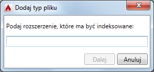

  3. Kliknij polecenie Dodaj typ pliku , aby otworzyć okno dialogowe Dodaj typ pliku.
  4. Wpisz rozszerzenie pliku i kliknij przycisk Dalej.

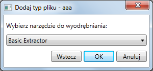

  5. Wybierz odpowiedni program wyodrębniający dla typu pliku. Domyślny program wyodrębniający dostarczony z programem Autodesk Content Service jest podstawowy; będzie on indeksować te właściwości, jeśli są dostępne.
    • Nazwa pliku
    • Data utworzenia
    • Data modyfikacji
    • Miniatura
  6. Kliknij przycisk OK.
