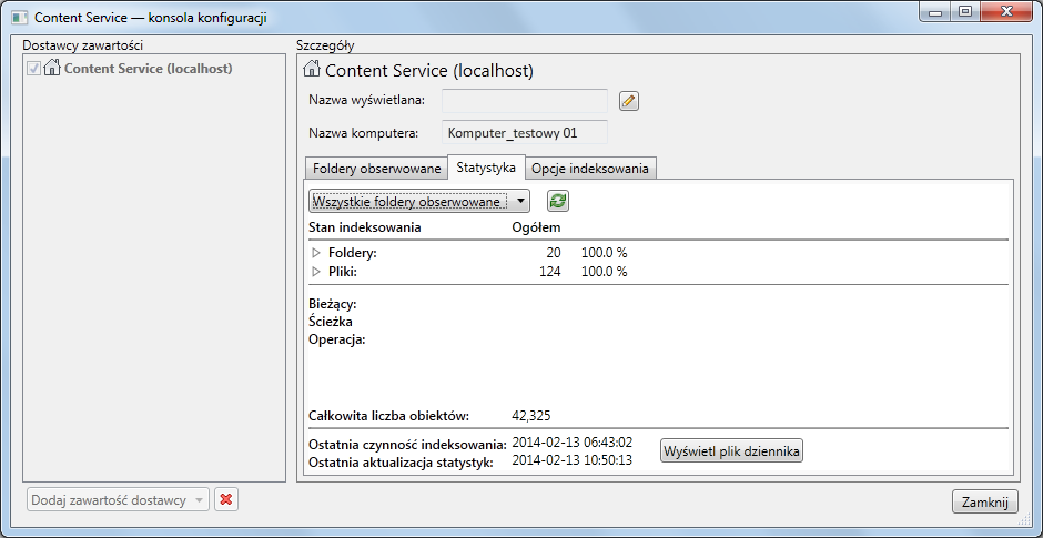

Aby wyświetlić statystyki indeksowania w narzędziu Content Explorer
  1. Otwórz konsolę konfiguracji.
  2. Kliknij kartę Statystyka.
    Informacje statystyczne dla folderów lokalnych są aktualizowane co osiem sekund. W przypadku folderów sieciowych należy ręcznie odświeżyć informacje, klikając przycisk Odśwież .
  3. Przejrzyj procent folderów, które zostały indeksowana i procent pliki, które były indeksowane w tych folderach.
    Na przykład na tej ilustracji 100 procent folderów zostało zindeksowanych, ale tylko 21 procent plików zostało dotychczas zindeksowanych.
  4. Kliknij polecenie Wyświetl plik dziennika, aby zobaczyć bardziej szczegółową listę zdarzeń indeksowania.
  5. Aby wyświetlić statystyki dotyczące określonego folderu, wybierz go z listy Wszystkie foldery obserwowane.
