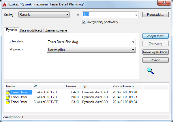

Okno dialogowe Szukaj (DesignCenter)
Wyszukuje zasoby takie jak rysunki, wzory kreskowania i bloki.
Lista opcji
Wyświetlane są następujące opcje.
Szukaj w
Określa typ szukanego zasobu. Podany rodzaj zasobu określa, które karty będą wyświetlane w oknie dialogowym Szukaj i które pola kryteriów będą dostępne. Karty Data i Zaawansowane są wyświetlane tylko wtedy, gdy opcja Rysunki jest wybrana w polu Szukaj w.
W
Określa nazwę ścieżki wyszukiwania. Aby wprowadzić wiele ścieżek, należy oddzielić je od siebie średnikami. Użyj przycisku Przeglądaj, aby wybrać ścieżkę z widoku drzewa.
Przeglądaj
Wyświetla drzewo w oknie dialogowym Znajdź folder, w którym można określić przeszukiwane dyski i foldery.
Uwzględniaj podfoldery
Włącza podfoldery na ścieżce wyszukiwania.
Znajdź teraz
Rozpoczyna przeszukiwanie na podstawie określonych kryteriów.
Zatrzymaj
Zatrzymuje poszukiwania i wyświetla zgromadzone rezultaty w panelu Wyniki poszukiwań.
Nowe wyszukanie
Usuwa okno Szukaj nazwy i umieszcza kursor w okienku.
Panel Wyniki poszukiwań
Wyniki wyszukiwania są wyświetlane na spodzie okna, w kolumnach, których wielkość można zmienić. Kliknięciem dwukrotnym wskaż element do wczytania do DesignCenter.
Karta Rysunek (okno dialogowe Szukaj)
Wyświetla pola przeszukiwania odpowiednio do typu zasobu wybranego z listy Szukaj w. Nazwa karty odzwierciedla typ zasobu. Można wykorzystać symbole wieloznaczne, aby rozszerzyć lub ograniczyć zakres poszukiwań.
Szukaj z tekstem
Określa ciąg tekstowy, który ma być znaleziony w danym polu. Aby poszerzyć kryteria wyszukiwania, można wykorzystać następujące symbole wieloznaczne: gwiazdka i znak zapytania.
  • * (Gwiazdka):Oznacza dowolny ciąg tekstowy i może być używana w dowolnym miejscu ciągu wyszukiwania.
  • ? (Znak zapytania): Oznacza dowolny pojedynczy znak, np. ?BC odpowiada ABC, 3BC itd.
Opcja ta jest dostępna na karcie Rysunki oraz, jeśli to możliwe, na karcie Zawartość niestandardowa.
W polach
Określa pola właściwości do przeszukania. Dla rysunków wszystkie pola inne niż Nazwa pliku są pobierane z informacji wprowadzonych w oknie dialogowym Właściwości rysunku (DWGWŁAŚCIWOŚCI).
Ta opcja jest dostępna na karcie Rysunki. jeśli jest dostępna, na karcie Element niestandardowy.
Uwaga: Zawartość niestandardowa przygotowana przez aplikacje z trzeciej grupy może nie udostępniać pól do przeszukiwania za pomocą okna dialogowego Szukaj. (Element niestandardowy jest niedostępny w programie AutoCAD LT).
Szukaj nazwy
Określa nazwę rysunku, bloku, warstwy, odnośnika lub innego rodzaju zasobu, który ma być znaleziony.
Opcja ta jest dostępna we wszystkich kartach, z wyjątkiem kart Rysunki i Zawartość niestandardowa.
Karta Data modyfikacji (Okno dialogowe Szukaj)
Znajduje zasoby, które były utworzone lub zmodyfikowane w pewnym przedziale czasu.
Wszystkie pliki
Znajduje wszystkie pliki, które spełniają kryteria określone na innych kartach, nie biorąc pod uwagę daty utworzenia i daty modyfikacji. To jest ustawienie domyślne.
Znajdź wszystkie pliki utworzone lub zmienione
Znajduje pliki utworzone lub zmodyfikowane w podanym okresie. Wynikiem poszukiwań będą pliki, które spełnią kryteria określone na tej i na pozostałych kartach.
Między
Wyszukuje pliki utworzone lub zmodyfikowane pomiędzy podanymi datami.
W ciągu poprzednich miesięcy
Wyszukuje pliki utworzone lub zmodyfikowane w przeciągu podanej liczby ostatnich miesięcy.
W ciągu poprzednich dni
Wyszukuje pliki utworzone lub zmodyfikowane w przeciągu podanej liczby ostatnich dni.
Karta Zaawansowane (okno dialogowe Szukaj)
Znajduje zasoby wewnątrz rysunków; ta karta jest dostępna tylko po wybraniu opcji Rysunki w polu Szukaj w.
Zawiera
Określa rodzaj tekstu w rysunku, którego poszukujesz. Na przykład, możesz poszukiwać tekstu zawartego w atrybucie bloku, takiego jak numer katalogowy producenta.
Z tekstem
Określa tekst, który ma być odszukany.
Rozmiar
Określa minimalną lub maksymalną wielkość pliku. Wybierz Co najmniej lub Co najwyżej i wprowadź wartość w KB.
