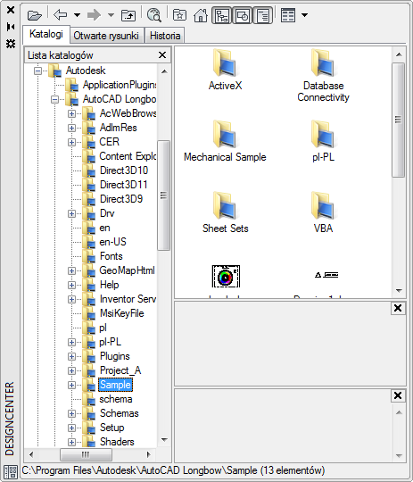

Umożliwia przeglądanie, wstawianie, wyszukiwanie i podgląd zawartości, łącznie z blokami, kreskowaniem i odnośnikami zewnętrznymi.
Gdy klikniesz kartę Katalogi lub kartę Otwórz rysunki, to wyświetlane są następujące dwa panele, z poziomu których możesz zarządzać zawartością rysunku:
Użyj przyciski w pasku narzędzi z górnej części DesignCenter, aby wyświetlić i mieć dostęp do opcji.
Wyświetlane są następujące opcje.
Zawartość można wstawić do rysunku lub palety narzędzi, przeciągając ją z obszaru zawartości albo korzystając z menu skrótów.
Wyświetla pliki i foldery na komputerze i dyskach sieciowych, listę otwartych rysunków i historię ostatnich lokalizacji, które odwiedzono. Wybierz pozycję w widoku drzewa, aby wyświetlić jego zawartości w obszarze zasobów.
Użyj przycisku Przełącz widoki drzewa (
) w pasku narzędzi, aby otworzyć lub zamknąć widok drzewa.
Wyświetla hierarchię plików i folderów na komputerze i na dyskach sieciowych, zawierającą Mój komputer i Otoczenie sieciowe.
Można użyć polecenia ADCPRZEJDŹ, aby przejść do pliku o określonej nazwie, lokalizacji katalogu lub ścieżki sieciowej w widoku drzewa DesignCenter.
Wyświetla wszystkie otwarte rysunki w bieżącej sesji, także rysunku zminimalizowane.
Wyświetla listę plików, które były ostatnio otwierane w DesignCenter. Gdy historia jest wyświetlana, kliknij prawym przyciskiem myszy plik, aby wyświetlić informacje o pliku lub aby usunąć plik z listy Historia.
Wejście do strony internetowej DesignCenter w sieci. Gdy ustalisz połączenie internetowe to pokazane są dwa panele na stronie powitalnej. Z lewej strony wyświetlane są foldery zawierające biblioteki symboli, serwery związane z wytwarzaniem i dodatkowe zasoby biblioteczne. Gdy symbol jest wybrany to jest wyświetlany z prawej strony i może być wczytany do rysunku.
Wyświetla okno dialogowe Wczytaj (standardowe okno dialogowe wyboru pliku). Użyj przycisku Wczytaj, aby odszukać pliki z lokalnych i sieciowych dysków lub z Internetu, a następnie wybrać zasób do wczytania do palety.
Przywraca ostatnie położenie w liście historii.
Przywraca przedostatnie położenie w liście historii.
Wyświetla zawartość zasobnika nadrzędnego względem bieżącego zasobnika.
Zatrzymuje bieżący transfer.
Wczytuje ponownie bieżącą stronę.
Wyświetla okno dialogowe Znajdź, w którym można określić kryteria wyszukiwania rysunków, bloków i obiektów niegraficznych wewnątrz rysunków.
Opcja Znajdź wyświetla również zawartość niestandardową zapisaną na pulpicie (niedostępne w programie AutoCAD LT).
Wyświetla zawartość folderu Ulubione w obszarze zasobów. Folder Ulubione zawiera skróty do pozycji często używanych. Możesz dodać pozycje do Ulubionych albo przez kliknięcie prawym przyciskiem myszy w obszarze zasobów lub przez kliknięcie prawym przyciskiem myszy w widoku drzewa, a następnie kliknięcie Dodaj do ulubionych. Aby usunąć pozycję z Ulubionych, użyj opcji Organizuj ulubione w menu skrótów, a następnie użyj opcji Odśwież.
Powraca do folderu macierzystego DesignCenter. Podczas instalacji katalog domowy jest ustawiany na ...SampleDesignCenter. Zmień folder macierzysty, korzystając z menu skrótów w widoku drzewa.
Przycisk Drzewo nie jest dostępny podczas korzystania z listy Historia w widoku drzewa.
Wyświetla i ukrywa podgląd wybranej pozycji w okienku poniżej obszaru zasobów. Jeżeli razem z wybraną pozycją nie jest zapisany obraz podglądu, okienko Podgląd jest puste.
Wyświetla i ukrywa opis tekstowy wybranej pozycji w okienku poniżej obszaru elementów. Jeżeli jest również wyświetlany obraz podglądu, to opis znajduje się poniżej niego. Jeżeli nie ma zapisanego opisu z wybraną pozycją to obszar opisu jest pusty.
Otwiera przeglądarkę i wyświetla stronę główną Autodesk Seek (SEEK). Informacje projektowe o produkcie dostępne na stronie Autodesk Seek są zależne od tego, co dostawcy treści — partnerzy korporacyjni i indywidualni — publikują w witrynie Autodesk Seek (WSPÓŁDZIELZSEEK). Tego typu treści obejmują modele 3D, rysunki 2D, specyfikacje, broszury i opisy produktów bądź komponentów.
