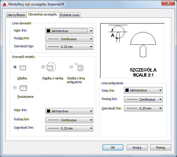

Karta Obwiednia szczegółu (Menedżer stylów szczegółu)
Ustala właściwości linii obwiedni szczegółu, krawędzi modelu i linii połączenia.
Lista opcji
Wyświetlane są następujące opcje.
Linia obwiedni
Kolor linii
Ustawia kolor linii obwiedni szczegółu. Po kliknięciu opcji Wybierz kolor (na dole listy Kolor) zostanie wyświetlone okno dialogowe Wybierz kolor. Można również podać nazwę lub numer koloru.
Rodzaj linii
Ustawia rodzaj linii obwiedni szczegółu. Po kliknięciu przycisku Inne wyświetlane jest okno dialogowe Wybierz rodzaj linii.
Szerokość linii
Ustawia szerokość linii obwiedni szczegółu.
Krawędź modelu
Gładkie
Ustawia gładkość linii cięcia na modelach w widokach szczegółu.
Gładka z ramką
Wyświetla obramowanie wokół widoków szczegółu i ustawia gładkość linii cięcia na modelach wyświetlanych w widokach szczegółu.
Gładka z linią połączenia
Wyświetla linię połączenia pomiędzy obwiednią szczegółu i obwiednią widoku szczegółu. Ponadto wyświetla obramowanie wokół widoków szczegółu i ustawia gładkość linii cięcia na modelach wyświetlanych w widokach szczegółu.
Poszarpana
Ustawia poszarpanie linii cięcia na modelach w widokach szczegółu.
Kolor linii
Ustawia kolor obramowania szczegółu. Po kliknięciu opcji Wybierz kolor (na dole listy Kolor) zostanie wyświetlone okno dialogowe Wybierz kolor. Można również podać nazwę lub numer koloru.
Rodzaj linii
Ustawia rodzaj linii obramowania szczegółu. Po kliknięciu przycisku Inne wyświetlane jest okno dialogowe Wybierz rodzaj linii.
Szerokość linii
Ustawia szerokość linii obwiedni widoku szczegółu.
Linia połączenia
Kolor linii
Ustawia kolor linii połączenia. Po kliknięciu opcji Wybierz kolor (na dole listy Kolor) zostanie wyświetlone okno dialogowe Wybierz kolor. Można również podać nazwę lub numer koloru.
Rodzaj linii
Ustawia rodzaj linii połączenia. Po kliknięciu przycisku Inne wyświetlane jest okno dialogowe Wybierz rodzaj linii.
Szerokość linii
Ustawia szerokość linii połączenia.
