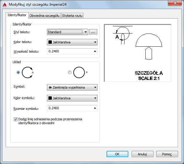

Karta Identyfikator (Menedżer stylów szczegółu)
Ustala właściwości identyfikatorów używanych przez obwiednię szczegółu.
Lista opcji
Wyświetlane są następujące opcje.
Identyfikator
Styl tekstu
Określa styl tekstu identyfikatora obwiedni szczegółu.
Przycisk Styl tekstu
Wyświetla okno dialogowe Styl tekstu, w którym można tworzyć i modyfikować style tekstu.
Kolor tekstu
Określa kolor identyfikatora widoku szczegółów. Po kliknięciu opcji Wybierz kolor (na dole listy Kolor) zostanie wyświetlone okno dialogowe Wybierz kolor. Można również podać nazwę lub numer koloru.
Wysokość tekstu
Określa wysokość identyfikatora obwiedni szczegółu.
Układ
Umieszcza identyfikator w odstępie w obwiedni widoku szczegółów, jak pokazano na ikonie.
Umieszcza identyfikator poza obwiednią widoku szczegółów, jak pokazano na ikonie.
Symbol
Określa grot strzałki, który będzie używany po obu stronach odstępu w obwiedni widoku szczegółów. Ta opcja nie jest dostępna, jeśli identyfikator widoku szczegółów jest umieszczony poza obwiednią widoku szczegółów.
Kolor symbolu
Określa kolor grotu strzałki. Po kliknięciu opcji Wybierz kolor (na dole listy Kolor) zostanie wyświetlone okno dialogowe Wybierz kolor. Można również podać nazwę lub numer koloru. Ta opcja nie jest dostępna, jeśli identyfikator widoku szczegółów jest umieszczony poza obwiednią widoku szczegółów.
Rozmiar symbolu
Ustawia rozmiar grotu strzałki. Ta opcja nie jest dostępna, jeśli identyfikator widoku szczegółów jest umieszczony poza obwiednią widoku szczegółów.
Dodaj linię odniesienia podczas przenoszenia identyfikatora z obwiedni
W przypadku wybrania tej opcji odsuwanie identyfikatora od domyślnego położenia powoduje łączenie obwiedni szczegółu z identyfikatorem za pomocą linii odniesienia.
