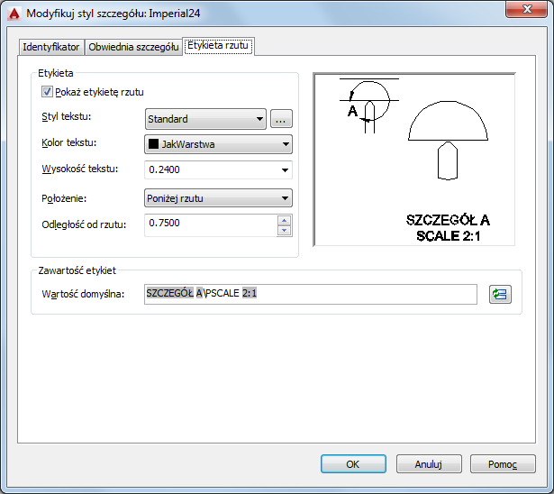

Karta Etykieta rzutu (Menedżer stylów szczegółu)
Ustawia widoczność etykiet, właściwości tekstu etykiety, położenie etykiety i zawartość etykiet widoku szczegółów.
Lista opcji
Wyświetlane są następujące opcje.
Etykieta
Pokaż etykietę widoku
Wybranie tej opcji powoduje wyświetlenie etykiety widoku w widokach szczegółów.
Styl tekstu
Określa styl tekstu używany dla etykiety widoku szczegółów.
Przycisk Styl tekstu
Wyświetla okno dialogowe Styl tekstu, w którym można tworzyć i modyfikować style tekstu.
Kolor tekstu
Określa kolor stosowany dla etykiety widoku szczegółów. Po kliknięciu opcji Wybierz kolor (na dole listy Kolor) zostanie wyświetlone okno dialogowe Wybierz kolor. Można również podać nazwę lub numer koloru.
Wysokość tekstu
Określa wysokość etykiety widoku szczegółów.
Położenie etykiety
Określa położenie etykiety widoku szczegółów względem widoku szczegółów.
Odległość od widoku
Określa odstęp między krawędzią widoku szczegółów a etykietą widoku szczegółów.
Zawartość etykiet
Domyślna
Określa domyślną zawartość tekstową etykiety widoku szczegółów. Zwykle w etykietach widoku szczegółów używane są następujące pola.
  • IDSzczegolu — ocenia wartość identyfikatora widoku szczegółów.
  • SkalWidoku — ocenia skalę, do której powiększany jest szczegół.
  • TypWidoku — zawsze przyjmuje wartość „szczegół”, jeśli jest używane w etykiecie widoku szczegółów.
Wyświetla okno dialogowe Pole, z kategorią pola ustawioną na wartość Dokumentacja modelu. Po zamknięciu okna dialogowego Pole wybrane pole jest wstawiane w bieżącym położeniu kursora wewnątrz domyślnego okna. Jeśli kursor nie znajduje się wewnątrz okna Domyślne, cała zawartość tego okna zostanie zastąpiona.
