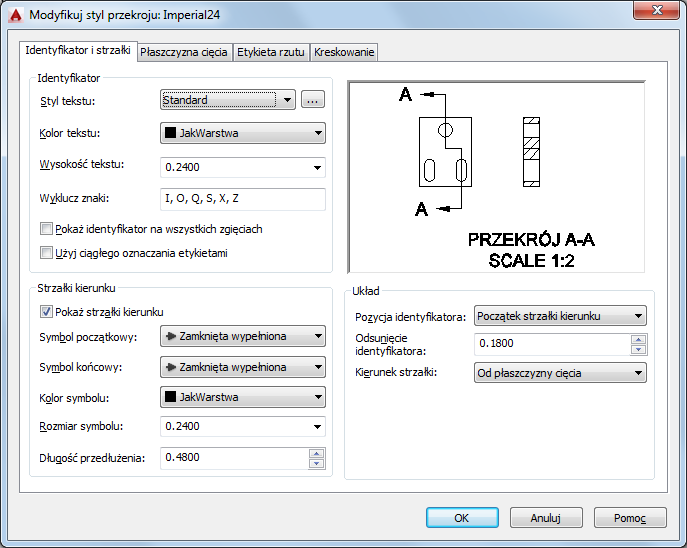

Karta Identyfikator i strzałki (Menedżer stylów przekroju)
Ustawia właściwości dla identyfikatorów i strzałek kierunku używanych przez linie przekroju.
Lista opcji
Wyświetlane są następujące opcje.
Identyfikator
Steruje formatem identyfikatorów na liniach przekroju.
Styl tekstu
Ustawia styl tekstu używany dla identyfikatorów.
Kolor tekstu
Ustawia kolor używany dla identyfikatorów. Po kliknięciu opcji Wybierz kolor (na dole listy Kolor) zostanie wyświetlone okno dialogowe Wybierz kolor. Można również podać nazwę lub numer koloru.
Wysokość tekstu
Ustawia wysokość identyfikatorów.
Wyklucz znaki
Umożliwia ustalenie znaków, które nie mogą być używane jako identyfikatory.
Pokaż identyfikator na wszystkich zgięciach
Wybranie tej opcji powoduje wyświetlenie identyfikatorów linii przekroju na wszystkich zgięciach.
Użyj ciągłego oznaczania etykietami
Wybranie tej opcji powoduje nazywanie końca i wszystkich zagięć kolejnymi literami alfabetu.
Pokaż strzałki kierunku
Wybranie tej opcji powoduje wyświetlenie strzałek kierunku w punktach końcowych linii przekroju.
Symbol początkowy
Ustawia typ grotu strzałki, który będzie używany na początku linii przekroju.
Symbol końcowy
Ustawia typ grotu strzałki, który będzie używany na końcu linii przekroju.
Kolor symbolu
Ustawia kolor strzałek kierunku. W przypadku obu strzałek kierunku jest używany ten sam kolor. Po kliknięciu opcji Wybierz kolor (na dole listy Kolor) zostanie wyświetlone okno dialogowe Wybierz kolor. Można również podać nazwę lub numer koloru.
Rozmiar symbolu
Ustawia rozmiar grotów strzałek. Można wybrać typowy rozmiar z listy lub wprowadzić wartość liczbową rozmiaru. Program sprawdza wprowadzoną wartość, aby uniemożliwić użytkownikowi określenie niepoprawnych wartości.
Długość wydłużenia
Ustawia długość pomocniczych linii wymiarowych używanych przez strzałki kierunku.
Pozycja identyfikatora
Ustawia położenie i dopasowanie identyfikatora linii przekroju.
Odsunięcie identyfikatora
Ustawia odległość odsunięcia identyfikatora linii przekroju od położenia określonego przez ustawienie pozycji identyfikatora.
Kierunek strzałki
Określa, czy strzałki kierunku powinny być zwrócone w kierunku do płaszczyzny cięcia czy w przeciwnym, tj. od płaszczyzny cięcia.
Strzałki kierunku
Steruje formatem strzałek kierunku na linii przekroju.
Układ
Określa położenie identyfikatorów i strzałek kierunku linii przekroju względem punktu początkowego i końcowego linii przekroju.
Uwaga: Do sterowania układem służy również kąt rzutowania (pierwszy lub trzeci).
