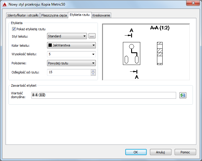

Karta Etykieta rzutu (Menedżer stylów przekroju)
Ustala właściwości stylu tekstu, umieszczenia i wzoru etykiet przekroju.
Lista opcji
Wyświetlane są następujące opcje.
Etykieta
Pokaż etykietę widoku
Wybranie tej opcji powoduje wyświetlenie etykiet widoku w przekrojach.
Styl tekstu
Ustawia styl tekstu używany dla etykiety przekroju.
Przycisk Styl tekstu
Wyświetla okno dialogowe Styl tekstu, w którym można tworzyć i modyfikować style tekstu.
Kolor tekstu
Ustala kolor dla etykiety przekroju. Po kliknięciu opcji Wybierz kolor (na dole listy Kolor) zostanie wyświetlone okno dialogowe Wybierz kolor. Można również podać nazwę lub numer koloru.
Wysokość tekstu
Ustawia wysokość etykiety przekroju.
Położenie etykiety
Ustala położenie etykiety przekroju względem przekroju.
Odległość od widoku
Ustawia odstęp między krawędzią przekroju a etykietą przekroju.
Zawartość etykiet
Domyślna
Ustawia domyślną zawartość tekstową etykiet przekroju. Zwykle w etykietach przekroju są używane następujące pola:
  • SkalWidoku — zawiera ustawienia skali przekroju.
  • ViewSectionEndId — zawiera identyfikator końcowej linii przekroju.
  • ViewSectionStartId — zawiera identyfikator początkowej linii przekroju.
  • typRzutu — zawsze przyjmuje wartość „przekrój”, jeśli jest używane w etykiecie przekroju.
Wyświetla okno dialogowe Pole, z kategorią pola ustawioną na wartość Dokumentacja modelu. Po zamknięciu okna dialogowego Pole wybrane pole jest wstawiane w bieżącym położeniu kursora wewnątrz domyślnego okna. Jeśli kursor nie znajduje się wewnątrz okna Domyślne, cała zawartość tego okna zostanie zastąpiona.
