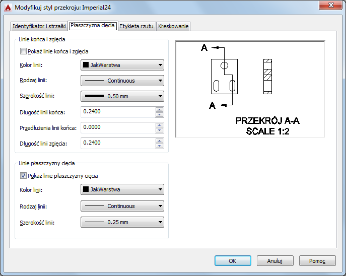

Karta Płaszczyzna przekroju (Menedżer stylów przekroju)
Ustawia właściwości segmentów linii końców, zgięć i płaszczyzny używane przez linie przekroju.
Lista opcji
Wyświetlane są następujące opcje.
Linie końca i zgięcia
Steruje właściwościami segmentów linii końca i zgięcia w linii przekroju.
Pokaż linie końca i zgięcia
Po wybraniu wyświetla segmenty linii końca i zgięcia w linii przekroju.
Kolor linii
Ustawia kolor segmentów linii końca i zgięcia. Wszystkie segmenty linii końca i zgięcia korzystają z tego samego koloru. Po kliknięciu opcji Wybierz kolor (na dole listy Kolor) zostanie wyświetlone okno dialogowe Wybierz kolor. Można również podać nazwę lub numer koloru.
Rodzaj linii
Ustawia rodzaj linii dla segmentów linii końca i zgięcia. Wszystkie segmenty linii końca i zgięcia korzystają z tego samego rodzaju linii. Po kliknięciu przycisku Inne wyświetlane jest okno dialogowe Wybierz rodzaj linii.
Szerokość linii
Ustawia szerokość segmentów linii końca i zgięcia. Wszystkie segmenty linii końca i zgięcia korzystają z tej samej szerokości linii.
Długość końca linii
Ustawia długość segmentów końcowych.
Przedłużenie linii końca
Ustawia długość przedłużenia poza strzałki kierunku.
Długość linii zgięcia
Ustawia długość segmentu linii zgięcia po obu stronach wierzchołków zgięcia.
Pokaż linie płaszczyzny przekroju
Po wybraniu wyświetla segmenty linii, aby wskazać całą płaszczyznę przekroju.
Kolor linii
Ustawia kolor segmentów linii płaszczyzny przekroju. Wszystkie segmenty linii płaszczyzny mają ten sam kolor. Po kliknięciu opcji Wybierz kolor (na dole listy Kolor) zostanie wyświetlone okno dialogowe Wybierz kolor. Można również podać nazwę lub numer koloru.
Rodzaj linii
Ustawia rodzaj linii dla segmentów linii płaszczyzny przekroju. Wszystkie segmenty linii płaszczyzny mają ten sam rodzaj linii. Po kliknięciu przycisku Inne wyświetlane jest okno dialogowe Wybierz rodzaj linii.
Szerokość linii
Ustawia szerokość linii płaszczyzny przekroju. Wszystkie segmenty linii płaszczyzny przekroju mają tę samą szerokość linii.
Linie płaszczyzny przekroju
Określa właściwości segmentów linii płaszczyzny w liniach przekroju.
