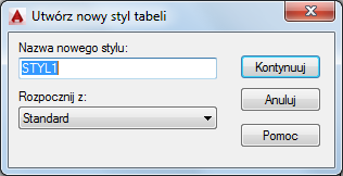

Okno dialogowe Utwórz nowy styl tabeli
Określa nazwę dla nowego stylu tabeli i ustala istniejący styl tabeli, na którym będą bazowały nowe style tabeli.
Lista opcji
Wyświetlane są następujące opcje.
Nazwa nowego stylu
Ustala nazwę dla nowego stylu tabeli.
Rozpocznij z
Określa istniejący styl tabeli, którego ustawienia będą domyślnymi ustawieniami nowego stylu tabeli.
Kontynuuj
Wyświetla okno dialogowe Nowy styl tabeli, w którym można zdefiniować nowy styl tabeli.
