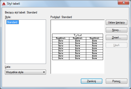

Ustala bieżący styl tabeli i tworzy, modyfikuje i usuwa style tabeli.
Wyświetlane są następujące opcje.
Wyświetla nazwę stylu tabeli, który zostanie zastosowany do tworzonych tabel.
Wyświetla listę stylów tabeli. Bieżący styl jest wyróżniony.
Steruje zawartością listy Style.
Wyświetla obraz podglądu stylu, który został wybrany z listy Style.
Ustala jako bieżący styl tabeli wybrany z listy Style. Wszystkie nowe tabele zostaną utworzone przy użyciu tego stylu tabeli.
Wyświetla okno dialogowe Utwórz nowy styl tabeli, w którym można zdefiniować nowe style tabeli.
Wyświetla okno dialogowe Zmień styl tabeli, w którym można modyfikować style tabeli.
Usuwa styl tabeli wybrany z listy Style. Styl używany w rysunku nie może być usunięty.
