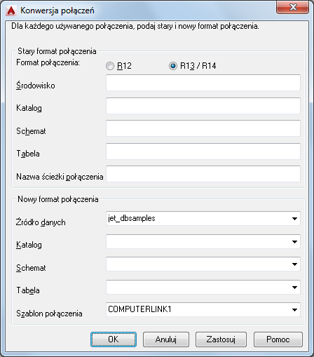

Konwertuje połączenia utworzone w programie AutoCAD Release 12, Release 13 i Release 14 na format programu AutoCAD 2000 i późniejszych wersji programu.
bdPodłącz
Konwersja połączeń
Ponieważ połączenia starego typu są przechowywane w formatach znacznie różniących się od formatów programu AutoCAD 2000 i nowszych, proces konwersji połączeń wymaga określenia mapowania starych wartości połączeń programu AutoCAD SQL Extension ™ (ASE) na nowe, używane w programie AutoCAD 2000 i nowszych wersjach. Na przykład, należy zidentyfikować środowisko wykorzystywane przez określone połączenie w Release 14 i określić zastępcze źródło danych, które ma zastępować to środowisko w programie AutoCAD 2000 i jego późniejszych wersjach. Podobne odwzorowania muszą zostać ustalone między wszystkimi wartościami starych połączeń ASE i nowymi dla AutoCAD 2000, które je będą zastępować.
Wyświetlane są następujące opcje.
Określa format konwertowanego połączenia. W zależności od wyboru R12 lub R13/R14, wyświetlane są różne pola.
Określa ustawienia dla konwersji połączeń R12.
Określa ustawienia dla konwersji połączeń R13 i R14.
Określa ścieżkę tabeli bazy danych używaną przez konwertowane połączenie.
Określa system zarządzania bazą danych wykorzystany w konwertowanym połączeniu.
Określa bazę danych wykorzystaną w konwertowanym połączeniu.
Określa tabelę bazy danych wykorzystaną w konwertowanym połączeniu.
Określa środowisko bazy danych wykorzystane w konwertowanym połączeniu.
Określa katalog wykorzystany w konwertowanym połączeniu.
Określa schemat wykorzystany w konwertowanym połączeniu.
Określa nazwę ścieżki połączenia wykorzystaną w konwertowanym połączeniu.
Określa ścieżkę do tabeli bazy danych używanej przez konwertowane połączenie.
Wyświetla listę dostępnych źródeł danych, które można wyznaczyć dla konwertowanego łącza.
Wyświetla listę dostępnych katalogów, które można wyznaczyć dla konwertowanego łącza.
Wyświetla listę dostępnych schematów, które można wyznaczyć dla konwertowanego łącza.
Wyświetla listę dostępnych tabel bazy danych, które można wyznaczyć dla konwertowanego połączenia.
Wyświetla listę dostępnych szablonów połączenia, które można wyznaczyć dla konwertowanego łącza.
Zapisuje informacje o odwzorowaniu konwersji do pliku asi.ini i zamyka okno dialogowe.
Zapisuje informacje o odwzorowaniu konwersji do pliku asi.ini lecz pozostawia otwarte okno dialogowe, aby można było określić konwersje dla następnych połączeń.
Zamyka okno dialogowe bez konwertowania połączeń.
