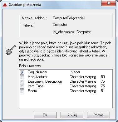

Określa pola kluczowe, które są wykorzystywane przez szablon połączenia.
Przed otwarciem okna dialogowego Szablon etykiety wyświetlane jest okno dialogowe Nowy szablon połączenia, w którym można nadać szablonowi nazwę. Okno to można otworzyć przy użyciu poniższych metod:

Kliknij dwukrotnie szablon połączenia w okni Menedżer połączeń baz danych. Metoda ta otwiera bezpośrednio okno dialogowe Szablon połączenia, bez uprzedniego wyświetlania okna dialogowego Nowy szablon połączenia.
Wyświetlane są następujące opcje.
Wyświetla nazwę wybranego szablonu połączenie.
Wyświetla bieżącą tabelę bazy danych. W pierwszym wierszu jest wyświetlona lista nazw tabel, a w drugim pełna ścieżka dostępu do danych źródłowych tej tabeli w następującej składni: environment.catalog.schema.table
Wyświetla wszystkie pola, które są dostępne dla bieżącej tabeli, oraz typ pola i (w przypadku pól znakowych) długość pola. Aby określić pola kluczowe szablonu połączenia, należy zaznaczyć pole wyboru po lewej stronie nazwy pola.
