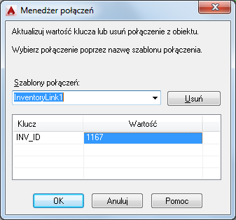

Menedżer połączeń (wybierz połączony obiekt graficzny)
Wybierz i kliknij prawym przyciskiem myszy połączony obiekt graficzny, a następnie wybierz polecenie Połączenie
Menedżer połączeń
Wyświetlane są następujące opcje.
Wyświetla listę szablonów połączeń, które są skojarzone z wybranym obiektem graficznym. Należy wybrać szablon połączenia, którego wartości połączeń mają być pokazane lub poddane edycji.
Wyświetla pola kluczowe określone dla wybranego szablonu połączenia.
Wyświetla wszystkie wartości kluczowe zdefiniowane dla wybranego łącza. Aby wyświetlić listę wartości dla określonego pola, należy kliknąć komórkę Wartość i wybrać [...]
Usuwa aktualnie zaznaczone połączenie z obiektu graficznego, z którym jest ono skojarzone.
