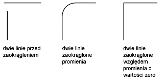

Aby ustawić promień zaokrąglenia
Promień zaokrąglenia jest promieniem łuku łączącego zaokrąglane obiekty. Zmiana promienia zaokrąglenia będzie miała wpływ na nowe zaokrąglenia. Po ustawieniu promienia zaokrąglenia na 0 zaokrąglane obiekty są ucinane lub wydłużane, dopóki nie będą się przecinać, ale nie jest tworzony żaden łuk.
Wskazówka: Aby zastąpić bieżący promień zaokrąglenia wartością 0, podczas wybierania obiektów należy nacisnąć i przytrzymać klawisz Shift.
