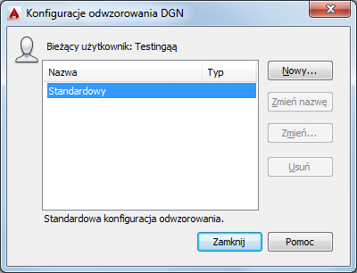

Okno dialogowe Konfiguracje odwzorowania DGN
Umożliwia tworzenie, zmianę nazwy, modyfikowanie i usuwanie konfiguracji odwzorowania importu lub eksportu danych DGN.
Lista opcji
Wyświetlane są następujące opcje.
Bieżący użytkownik
Wyświetla nazwę logowania użytkownika.
Nazwa
Wyświetla wszystkie konfiguracje odwzorowania. Jeśli nazwa konfiguracji jest zbyt długa, aby można ją było całą wyświetlić, na końcu jest wyświetlany wielokropek (...).
Uwaga: W przypadku wybrania standardowej konfiguracji odwzorowania przyciski Zmień nazwę, Modyfikuj i Usuń są wyłączone.
Typ
Określa typ konfiguracji odwzorowania: import lub eksport.
Opis
Wyświetla opis wybranej konfiguracji odwzorowania.
Nowy
Wyświetla okno dialogowe Nowa konfiguracja odwzorowania, w którym można zdefiniować nową konfigurację odwzorowania.
Zmień nazwę
Rozpoczyna lokalną edycję aktualnie wybranej konfiguracji odwzorowania (edytowanie bezpośrednio na liście).
Zmień
Wyświetla okno dialogowe Zmień konfigurację odwzorowania DGN, w którym można zmodyfikować aktualnie wybraną konfigurację odwzorowania.
Usuń
Usuwa aktualnie wybraną konfigurację odwzorowania. Po usunięciu jest wybierana konfiguracja odwzorowania, która znajdowała się bezpośrednio pod usuniętą konfiguracją. Jeśli pod usuniętą konfiguracją nie było innej konfiguracji, jest wybierana konfiguracja znajdująca się bezpośrednio nad nią.
