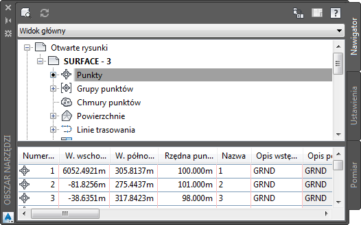

Drzewa okna Obszar narzędzi wyświetlają elementy w układzie hierarchicznym. Każdy element, który zawiera inny element pod nim, w drzewie jest kolekcją. Przykładowo na ilustracji do kolekcji należą pozycje Otwórz rysunek, Punkty-2 oraz Teren. Symbol wyświetlony obok węzła drzewa, skrajnie z lewej strony nazwy każdej kolekcji zawiera informacje na temat sposobu wyświetlania elementów w kolekcji:

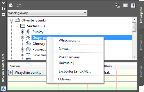

Wyświetl menu kontekstowe dla dowolnej kolekcji lub elementu w drzewie, poprzez kliknięcie elementu prawym przyciskiem myszy. Menu zawiera polecenia, które można zastosować do elementów, które zostały wybrane w drzewie.

Po wybraniu elementu w drzewie, dodatkowe informacje mogą zostać wyświetlone w widoku elementu, który pojawi się w panelu obok lub poniżej głównego drzewa. Przesuwając pasek oddzielający widok elementu od drzewa, można dopasować rozmiar widoku elementu.
