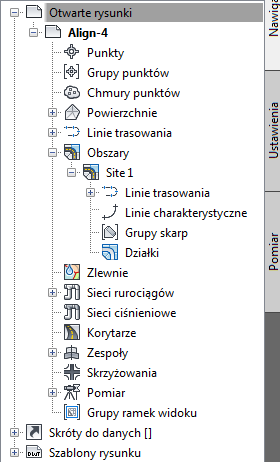

Aby zarządzać i uruchamiać obiekty rysunku i projektu należy użyć drzewa Nawigator.
Następująca ilustracja pokazuje rozwinięte drzewo Nawigator dla rysunku:
