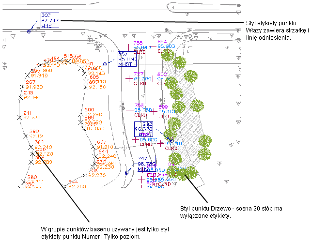

Wyświetlanie punktów i przypisywanie do nich etykiet
Aby zmienić sposób wyświetlania symbolu punktu na rysunku, wybierz domyślny symbol punktu lub utwórz symbol punktu.
Przykłady stylów etykiety punktu
W trakcie tworzenia punktów na rysunku można automatycznie nadawać etykiety punktom z predefiniowanymi kryteriami etykiet.
