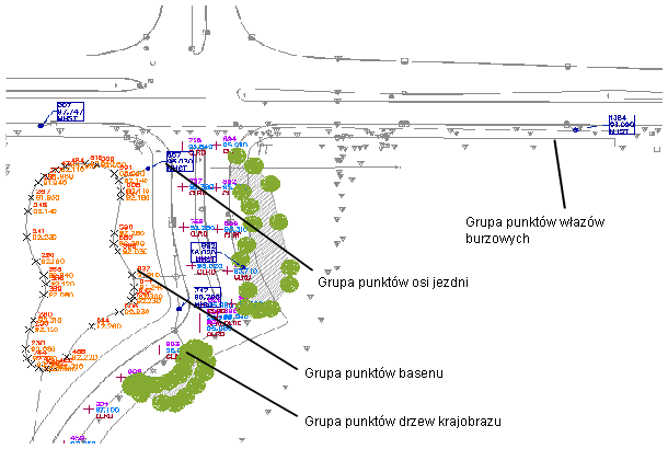

Grupy punktów umożliwiają organizowanie punktów i określanie ich wyglądu na rysunku. Grupy punktów odnoszą się bezpośrednio do danych punktu i odpowiadają za rysowanie punktów. Grupy punktów posiadają funkcję zastąpienia, która wymusza użycie wobec wszystkich punktów w grupie stylu punktów i etykiet preferowanego dla grupy w miejsce stylów przypisanych do poszczególnych punktów.
Grupy punktów pokazujące różne sposoby wykorzystania stylów punktu
